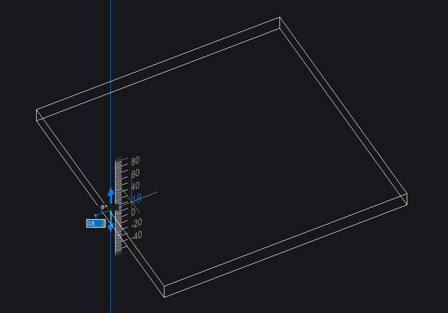

新規で作成する場合は、プリミティブの3Dオブジェクトを作成する機能から直方体(_BOX)の機能を実行して、300角x厚さ8mmの板状の形状を作成して下さい。

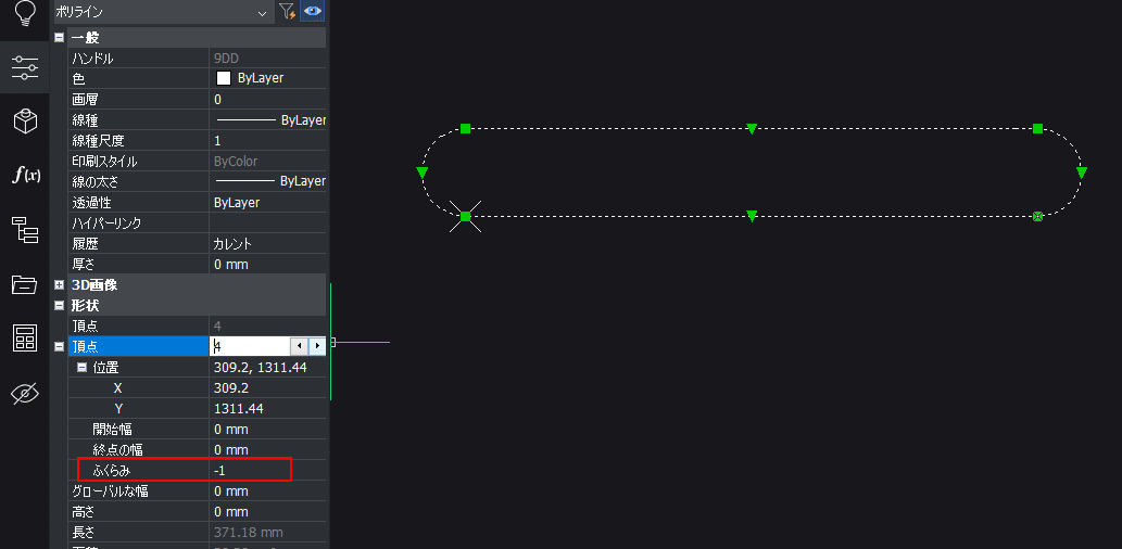

ちなみに、長孔の形状は、四角形コマンドで長方形を書いてから、両端の点の膨らみプロパティを1(または-1)に設定する事で簡単に作図できます。
![](https://assets.st-note.com/img/1715138332003-7rDeItDJZx.png?width=1200)
頂点の位置と膨らみの +/- は、作図されたポリラインの線の方向で変わるので、
意図しない辺や方向に変わるようであれば膨らみを0に戻して調整してみて下さい。

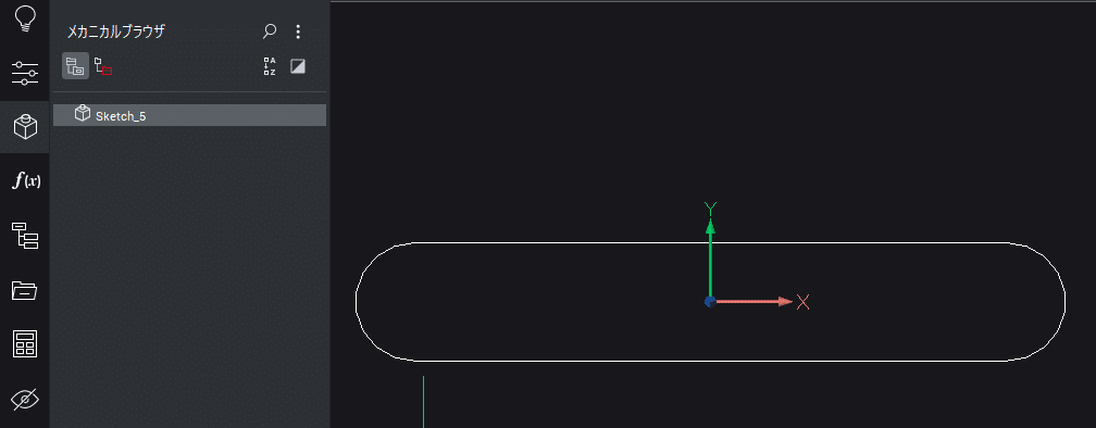

関連付けされた図形にカーソルを合わせて、マウスを右クリックし、「ジオメトリ編集」をクリックします。
![](https://assets.st-note.com/img/1715136502396-9qv07mWfDq.png?width=1200)
図形の下に紐づいているスケッチ図形が関連付けされている図形です。
![](https://assets.st-note.com/img/1715136691790-teNXJoeKkx.png)

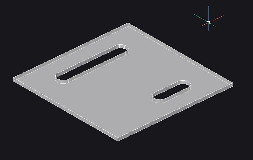

また、ライブラリにない弧状の長孔なども今回の解説手順で作れます。2次元設計の手法と同じような流れで作業できますので、3D設計に慣れていない方でも入りやすい方法かと思います。
