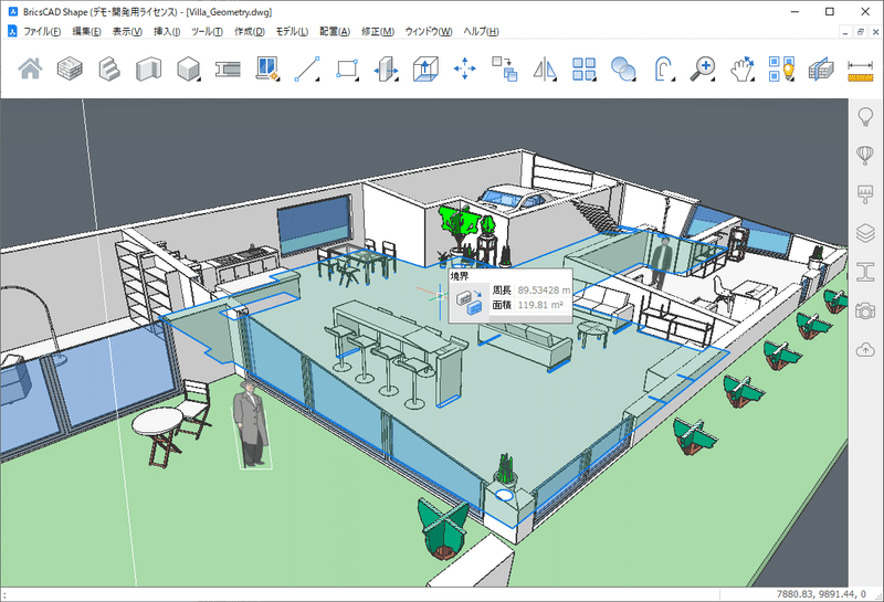

BricsCAD の体験版は、30日間の体験期間が過ぎても「BricsCAD Shape」という 簡易な DWG・DXF ファイルビュアーとして、また、簡単な BIMモデリングや SketchUP® データからDWG・DXFへの変換ができるツールとして使えます。
![](https://assets.st-note.com/img/1649205241508-NQfNuUu6FS.png)
「BricsCAD Shape」で出来ることの概要をリストアップすると以下のようになります。
dwg, dxf, dws, dwt と SketchUP(.skp)ファイルを開く。
dwg, dxf, dws, dwt ファイルに保存する。
ステレオリソグラフィ(.stl), フィルムボックス(.fbx), Collada(.dae) の3Dファイルへの書き出し。
ビットマップ(.bmp), Windows メタファイル(.wmf) の2Dファイルへの書き出し。
簡易な BIMモデリング。
面積や長さなどの情報の取得。
2D/3D ともに多少の作図と編集。 * 寸法は入れられません。
簡単に使える PDF への印刷。
イメージのアタッチ。
ブロックの書き出し。
![](https://assets.st-note.com/img/1649139568446-tmqkmluHpX.png?width=1200)
