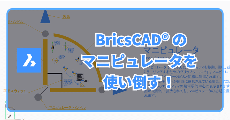

見出し画像
BricsCAD®のマニピュレータ機能を使い倒す!
