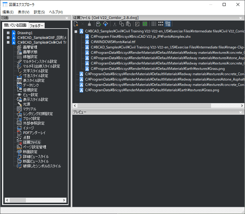

「開いている図面」タブ
図面エクスプローラの「開いている図面」タブでは、現在開かれている図面ファイルについて各種のスタイルや設定など様々な情報を確認・編集したりすることができます。
開いているファイルの情報
従属ファイルの項目では、図面ファイル内で使用されているファイルを
確認することが出来ます。
図面エクスプローラでは、他CADのデザインセンターと異なり、参照情報などより詳細な情報がわかるようになっています。

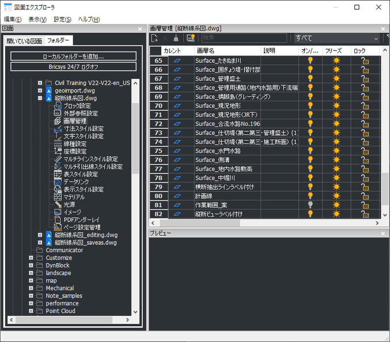

フォルダータブ
図面エクスプローラのフォルダータブでは、特定のフォルダーや 24/7 という Bricsys が提供するオンラインコラボレーションサービスのファイルを参照して各種の情報を開いている図面ファイルに取り込んだりすることが出来ます。
フォルダタブであるファイルの画層を表示しているところ
画層リストからコピーして、開いているファイルに貼り付けするといったことが出来ます。
ネットワーク上のフォルダやファイルがとても沢山あるフォルダを登録すると、走査時間がかかって遅くなる事があるのでご注意下さい。
