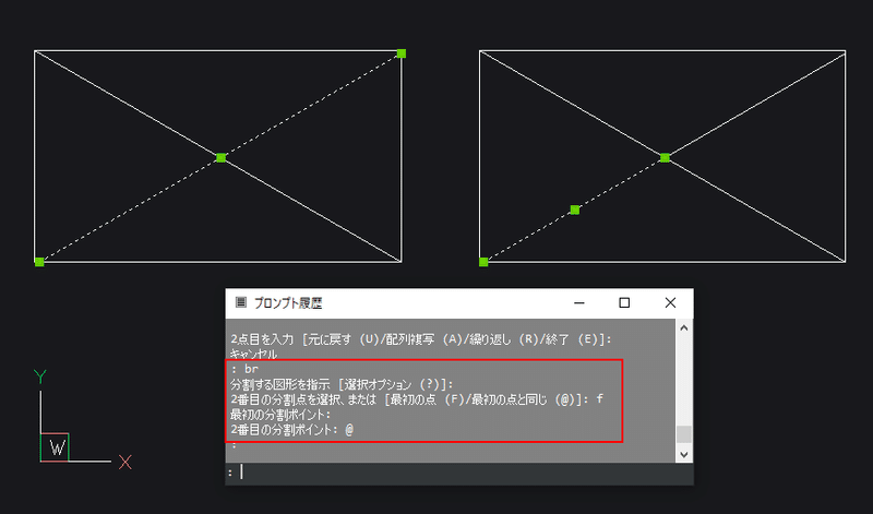

部分削除(_BREAK)機能を使用する方法
「点で分割」の機能は実は 部分削除(_BREAK)コマンドのオプションを活用した形でアイコン登録されているものになります。そのため、部分削除(_BREAK)コマンドを実行する形でも分割できます。
スクリプトなどでカスタマイズする際に便利かもしれません。
分割したい図形がある状態で、以下の流れで実行します。
  1. アイコンやキー入力から _BREAK コマンドを実行します。
  2. 分割したい図形を選択します。
  3. コマンドラインで F[Enter] を入力またはコマンドラインから選択します。
  4. 分割点の1点目と2点目で同じ点を指示します。
    2点目の指示は、@[Enter] で1点目と同じ点の指示になります。
