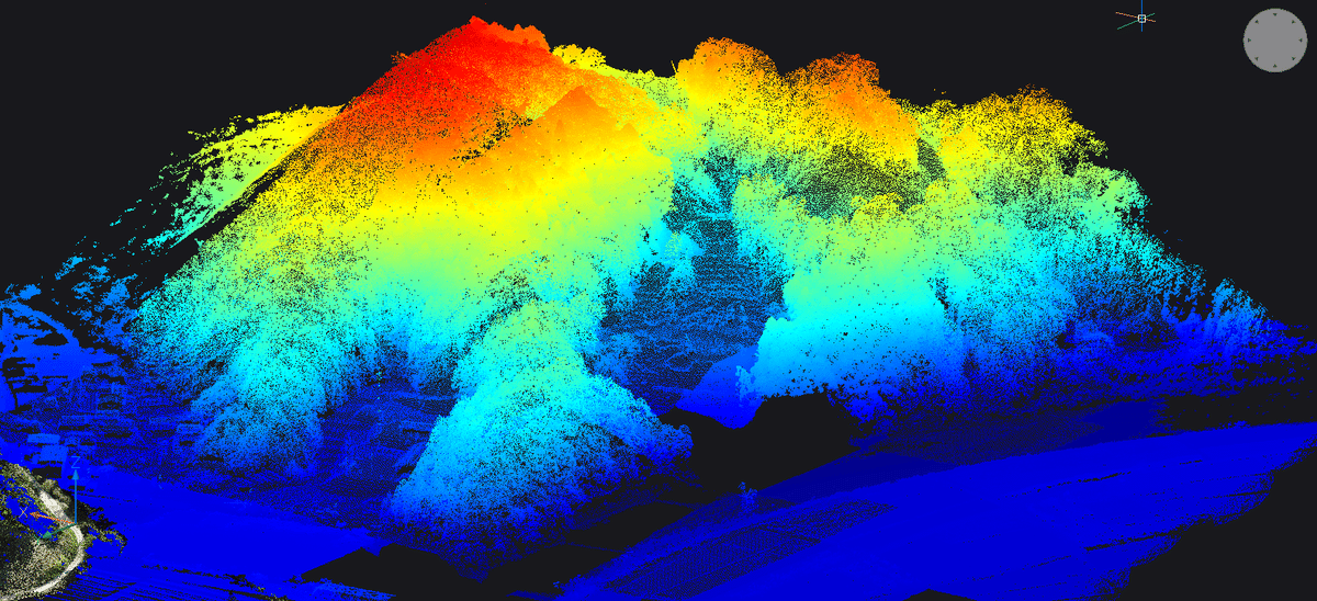

点群の色マップコマンドを使用すると、高さまたは、光源による明るさでグラデーション表示を行えます。

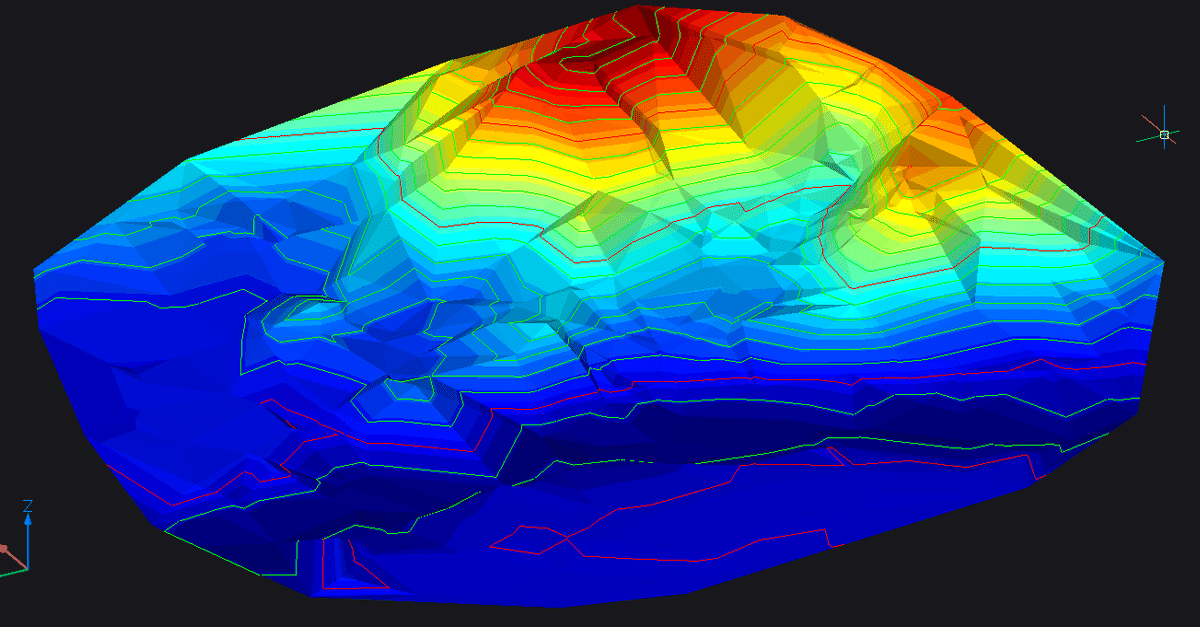

TINサーフェスは、プロパティとして表示をコントロールする項目を持っています。この項目の中に、等高線(コンター)表示の設定があります。TINサーフェスを選択してプロパティウィンドウの「TIN可視性」欄にある、輪郭をオンにして、「主な輪郭間隔」と「等高線間隔」の設定をするだけでリアルタイムで表示に反映できます。
投稿線の色も好きな色で設定できます。
また、TIN分析のプロパティ欄で、高さのプロパティを設定すると、点群で高さによるグラデーション表示をしたように、TINサーフェスでも高さによる色表示をすることができます。

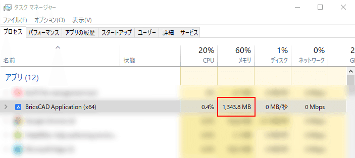

参考までに今回のデータを空のファイルに配置してTINサーフェスを作った状況で、RAMとしては 1.4GB程度使用しています。ここに設計データを作成していくことになるとより多くのRAMがいります。
