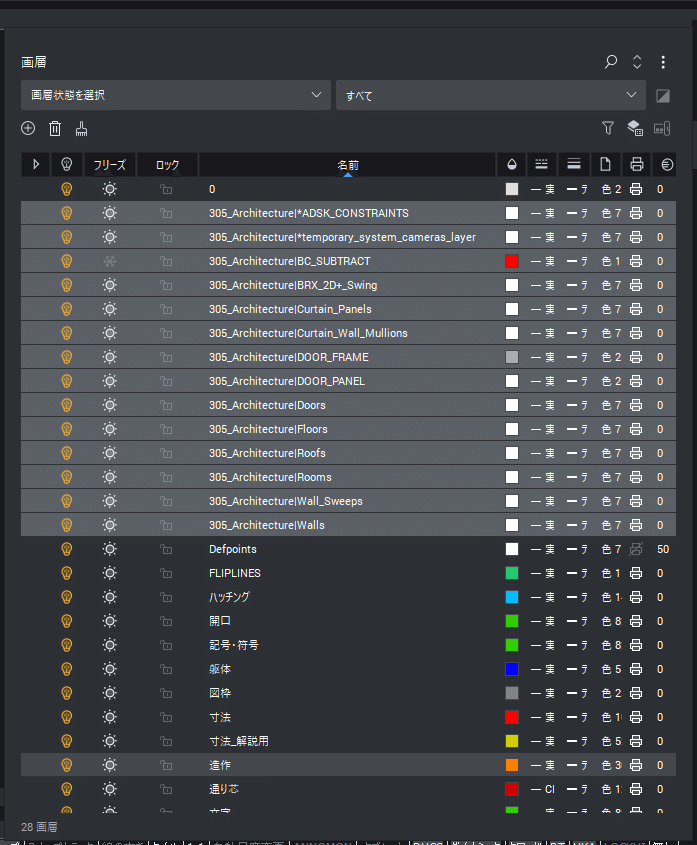

画層パネル
BricsCAD で画層を管理する機能としては、大きく2つあります。
一つは「画層管理パネル」で、もう一つは「図面エクスプローラ」です。
よく使うのは、常時表示してモードレスな形で常時表示して操作できる画層管理パネルの方ではないかと思います。
(フローティング状態)
上記画層管理パネルイメージの各部分の内容は次のとおりです。
画層リスト
画層の検索表示
画層状態欄の常時ON/OFF
画層パネルのメニュー(設定)
画層の追加
画層の削除
画層の名前削除
画層エクスプローラ(画層フィルター)を表示
画層状態管理の表示
外部参照画層の表示ON/OFF
画層状態のプルダウン
フィルター表示
画層リスト表示の反転
BricsCAD の画層管理パネルの画層リストは、列幅が小さいとアイコン表示されるようになっていて、狭い幅でも認識しやすくなるように工夫されています。
また、画層管理パネルに表示される列項目は、表示のON/OFFや列の位置をコントロールできるようになっています。
例えば、色従属スタイルで作図している図面では、印刷スタイル名の列は不要ですのでその列を非表示にしておくと表示幅をコンパクトにしておけます。
