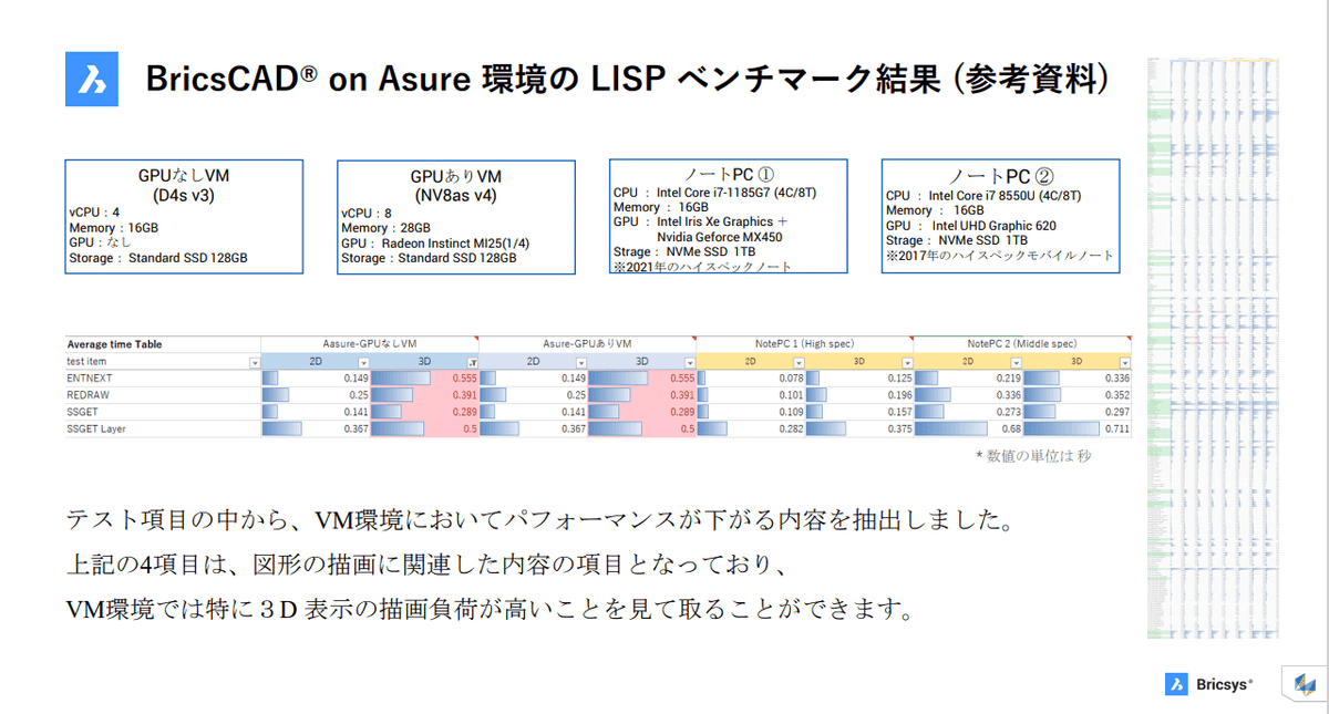

クラウドとローカルの環境別パフォーマンス比較
実際に環境によるパフォーマンスを比較するためにベンチマークを取ってみました。
比較環境は次のとおりです。
  1. GPUなしの Azure Virtural Desktop® VDI 環境 (D4s v3)
  2. GPUありの Azure Virtural Desktop® VDI 環境 (NV8as v4)
  3. GPUありのクライアントノートPC  - Corei7 第11世代
  4. GPUなしのクライアントノートPC - Core i7 第8世代
Azure 環境とクライアントPC環境で LISPプログラムを使った
ベンチマークテストの結果比較
 今回のベンチマークの結果を見ると以下のような点がわかります。
  • APIを使用したロジカルな処理は特に影響ない。
    (つまり性能的にはアドオンを載せて利用する事も考えられます。)
  • ファイルの I/O は VDI環境のほうが早いこともある。
  • 3D グラフィック処理による描画更新が伴う処理については顕著なパフォーマンスの低下が見られる。(但し数年前のモバイルPCとの差は小さい。)
  • 2D 視点かつ2Dワイヤフレームの状態だとCPU のみの処理となるため体感的な差は軽微なレベル。
 この結果は、ネットワーク接続が高速なブロードバンド環境で行った結果となっています。
