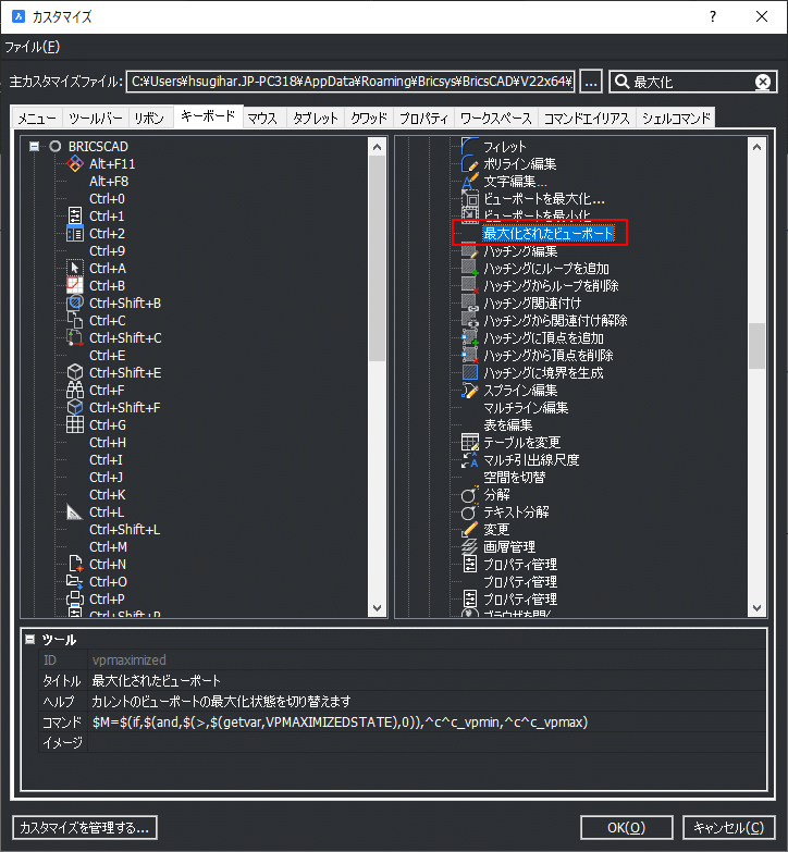

 ビューポートの最大化は、VPMAX、ビューポートを元に戻すには、VPMIN を使用しますが、この他にメニューに登録されているコマンドに、最大化と最小化を切り替えるコマンドがあります。
 こちらのコマンドをショートカットの空いているところに割り当ててあげると切り替えが簡単にできますので、レイアウトで作業することが多い方は設定すると便利かもしれません。

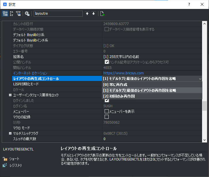

レイアウト切り替え時の再作図を調整する
 モデルからレイアウトへ切り替えたりすると、レイアウトの表示状態をキャッシュとしてメモリの保持するようになっています。レイアウトやレイアウトのビューポートが多数ある状態の場合、レイアウトを切り替えながら使うことでキャッシュに必要なメモリが大きくなります。
 このため、PC のメモリが足りなくなるとキャッシュが有効に働かなくなるため、BricsCAD の動作が極端に遅くなることがあります。このような場合は、キャッシュの持ち方を制限することで極端に遅くなることを防ぐことができます。
 レイアウトキャッシュの設定は、オプションの設定から「レイアウトの再生成コントロール」の項目で設定を選択します。
レイアウトの再作図コントロール欄
 再作図する=キャッシュを持たないとなるので、0 が一番省メモリ(代わりに再描画が必要な数が多くなる)、2 が一番メモリ利用が多い(代わりに再描画が必要な数が少なくなる)形になります。

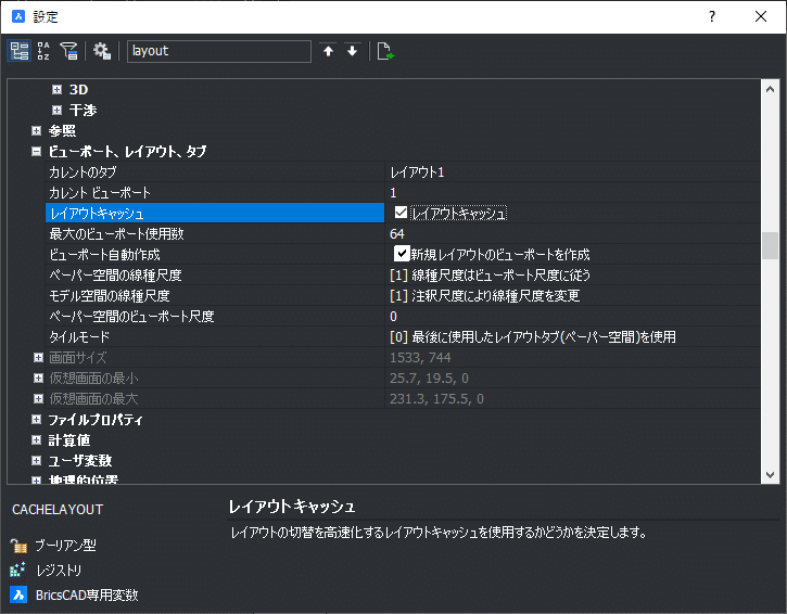

 なお、レイアウトのキャッシュを全く使わない設定にする場合は、オプションのレイアウトキャッシュのチェックを外して設定を無効にします。
この設定を変更すると、レイアウトのキャッシュそのものが無くなるため、毎回再作図が必要になる代わりにより省メモリで動作するようになります。
レイアウトキャッシュの設定欄

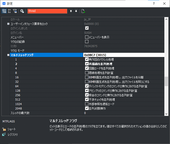

マルチスレッド処理の設定を調整する
 一般的に CAD で行われる処理は並列処理をしにくい内容であるため、CAD 単体でマルチコア CPU の特性を活かすことは難しいのですが、BriscCAD は、マルチコアCPU能力を活用できる並列(マルチスレッド)処理に対応していて、並列処理する対象を調整することができるようになっています。
オプションのマルチスレッド設定
 初期値として安定的に使える項目が有効になっているので、通常は変更する必要のない設定ですが、隠線処理表示など標準ではオフになっている設定もあるので、それらの設定を有効にすることで処理が早くなるケースがあります。ただし、マルチスレッドフラグの設定変更は安定性の面で問題が出ることもあるので注意が必要です。
 問題が出たらサービスリクエストに報告していただくと後のバージョンで改善されるかもしれません。
