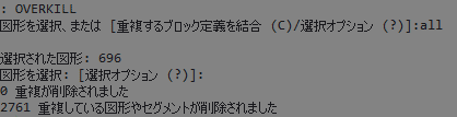

重複削除(_overkill)コマンド
 重複削除は、重なって作図されている図形を削除する機能です。
オプション指定無しで実行すると、重なっている線、円弧、ポリラインを削除し、部分的に重複あるいは連続した図形を結合するので、余計な図形を減らすことができます。
減らされたオブジェクトの結果を示すコマンド履歴
オプション無しで図形選択した場合の削除オプション
重複とみなす内容を細かく設定できます

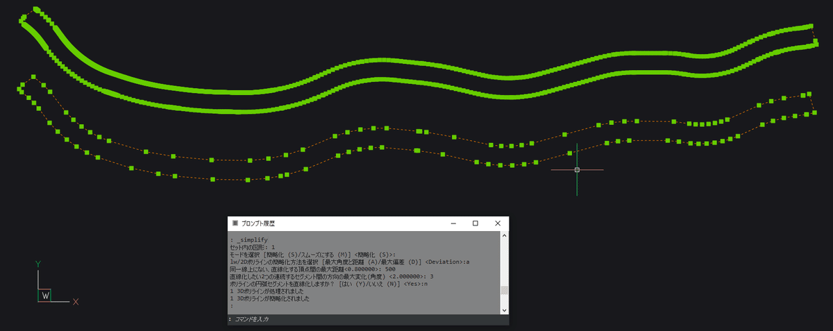

オブジェクトを軽量化する
 BricsCAD には、ポリラインやハッチング境界の頂点の数を減らすことのできる簡略化(_simplify)機能があります。
 この機能を使用すると、ポリラインとハッチングに内在する重なっていたり密集した状態になっている、直線状態になっているなど、不要なセグメントの部分を設定したルールに沿って適切に減らすことができます。
簡略化コマンドによって、約1300の点で構成されていた
ポリライン(上)が、約100の点に簡略化された(下)例

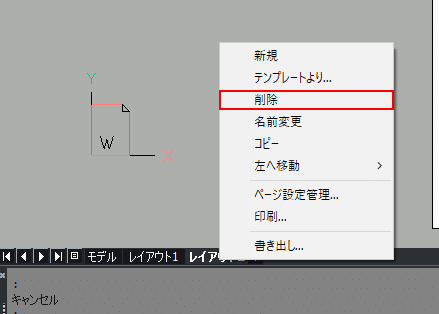

使っていないレイアウトを削除する
 使っていないレイアウトはタブを右クリックして削除から除去します。
レイアウトを削除することでデータを削減とともに、作業中のメモリ節約にもなります。
